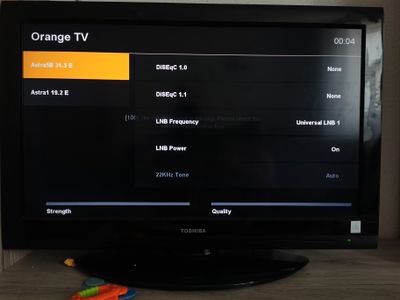

Salut. Sunt pe kaon. Nu apare nimic. V-am atașat o poza. Mulțumesc.

Trebuie să o fixezi bine pe satelit și apoi bagi o frecvență manual.

Cum pot sa bag frecventa manual? Ce frecventa?
07-05-2023 10:53 AM - editat 07-05-2023 10:53 AM
De ex 12250 V 30000.

L-ai scos din priză și repornit, după care dat scanare?

Lasă antena pe Astra 5B și setează transponder la 12324
la 11-05-2023 05:48 AM
Pe kaon trebuie să-și facă upgrade de soft când este pus pe satelit și abia apoi se scanează frecvențele și face ce trebuie. E mai complex decât la Samsung.
