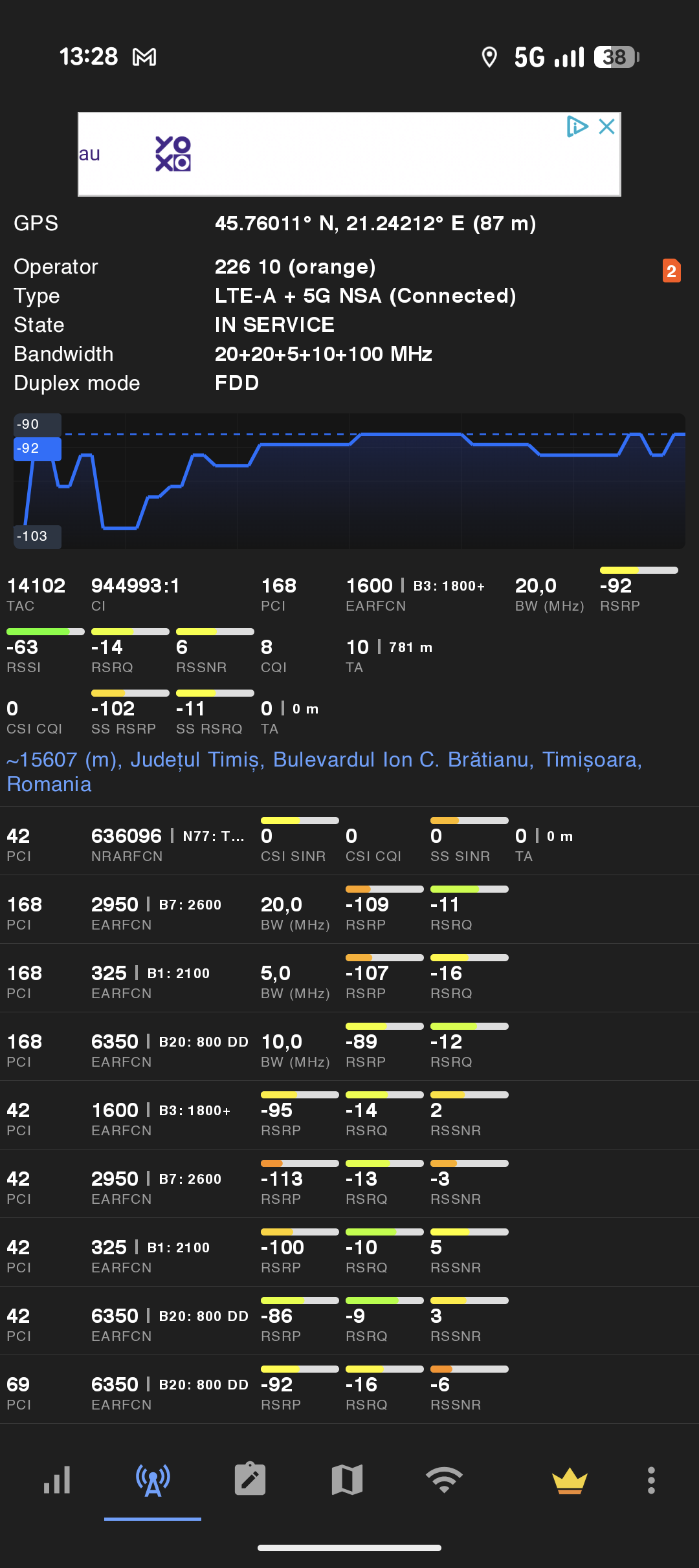

Am 5CA dar viteza cam mica

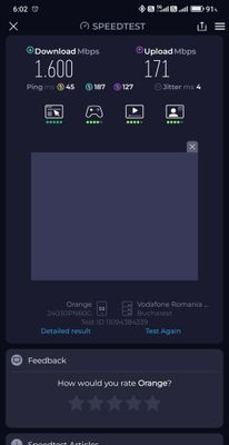

In screenshot este viteza maxima obținută (doar în anumite zone). In general vitezele sunt mai mici în jur de 50 - 300 Mbps.

Atunci astea sunt vitezele disponibile in locația în care te afli. Ai informat eronat spunând că cu Yoxo ai obținut viteze de 1000 Mbps în aceași locație.
