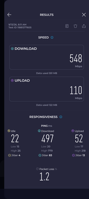

13-09-2026 08:24 AM - editat 13-09-2026 08:40 AM
In aceasta dimineata am reusit sa obtin, pe balcon, primul rezultat peste 500 Mbps, validand oarecum tipul abonamentului. Oarecum pentru ca viteza ar trebui sa fie 1500 Mbps, deci de vreo 3 ori mai mare dar in fine, este peste limita inferioara :)) Nu mai mentionez ca asta s-a intamplat fix o data, in rest doar sub 500 am prins.
Ca fapt divers, m-am uitat un pic in brosura TCG pentru abonamente unde la 2.2.1.4 se mentioneaza ca limita sub care clientul poate solicita despagubiri este 60 Mbps la 5G+. Cu alte cuvinte, marketing-ul este 1500 Mbps insa obligatia contractuala a Orange este de doar 60 Mbps adica doar 4%.
O paralela ar fi: eu iti promit ca te duc cu masina de la Brasov la Bucuresti insa nu ai dreptul sa te superi decat daca te las inainte de podul de la Darste, la iesirea din Brasov. Daca te las la Timisu de Sus sau la Predeal ar trebui sa fii multumit.
