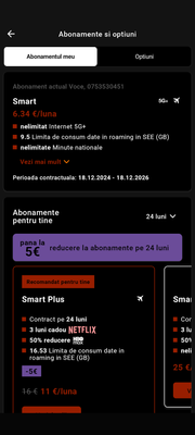

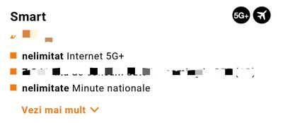

In decembrie 2024 am incheiat un abonament Smart. Cand intru in aplicatia MyOrange, Abonamente si Optiuni, Abonamentul meu imi arata 5G+.
Din ce inteleg abonamentul Smart in prezent nu mai ofera 5G+ ci doar 5G dar asta se va intampla abia din decembrie. Acum, din ce inteleg/vad, ar trebui sa am 5G+.

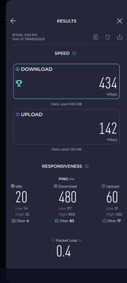

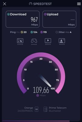

Cu toate astea, cand fac un test de viteza pe speedtest, abia trec de 400 Mbps. Locuiesc in Brasov si semnalul 5G este afisat full. Cel mai mult am avut selectand serverul bocu dar nu am ajuns la cei 1.5 Gbps.

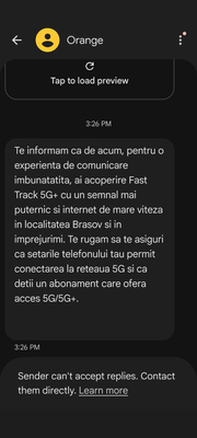

Am primit chiar astazi SMS in care sunt informat ca de acum am acoperire 5G+ in Brasov si imprejurimi.

Am primit și eu același mesaj și sunt probleme cu vitezele... e cu mult sub ceea ce era înainte pe 5G... nu știu de ce... eu la Meșotă prindeam pe telefon aproape 1.000 Mbps (970 Mbps a fost maximul).

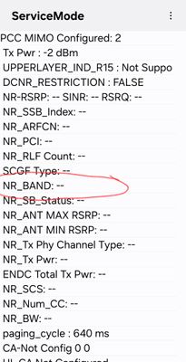

unde anume pot vedea informatia referitoare la banda?
alterego
Cunoscător certificat
Eu sunt pe router, pe telefoane habar nu am cum... bănuiesc că există vreo aplicație...
De exemplu pe telefoanele Samsung poți afla rapid din service mode tastand *#0011#

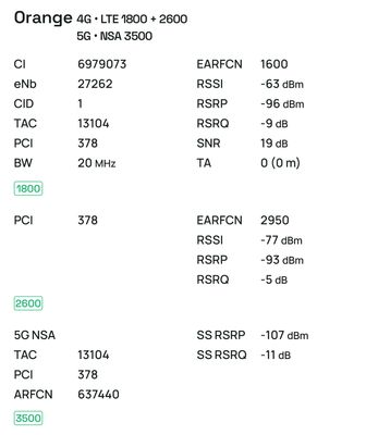

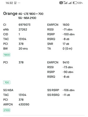

Eu folosesc aplicația mobilă Netmonster.
Radutuby
Vitezele sunt influențate și de „load-ul” site-ului la care ești conectat. Poți încerca același test, de exemplu, dimineața, când încărcarea rețelei este mai redusă. De asemenea, poți verifica, folosind un instrument de monitorizare precum CellMapper sau NetMonitor, la ce bandă este conectat telefonul.
