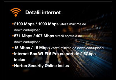

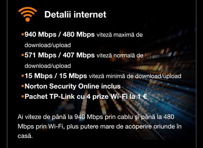

In afara de vitezele maxime sa dat copy/paste.
 Sa știi că și la 15 Mbps e ok.🙂
Ai incercat negocierea unei treceri la abonamentul avut anterior?
La mine cel putin e clar ca ceva nu a fost schimbat de la 940, pt ca e prea consecvent de fiecare data exact sub 940.
