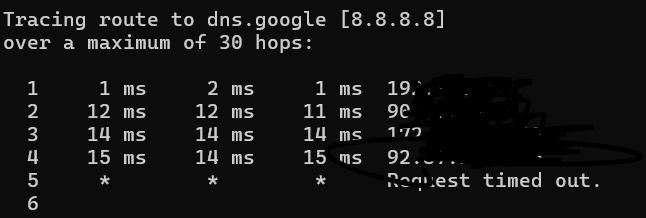

Am sunat, am activat IPv4 dar dupa IP imi arata ca sunt la Braila, eu sunt din Timis. Cred ca fix hop-ul asta imi adauga latenta extra si nu stiu ce sa fac. Mai este necesara vreo setare in ONT?

Am dat si degeaba, in continuare sunt routat prin Braila eu fiind din Timis, doar la hop-ul asta mi se adauga 15ms. Cred ca doar DIGI ma poate ajuta din pacate...

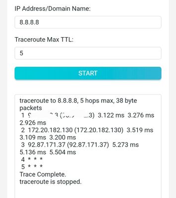

03-03-2026 07:45 PM - editat 03-03-2026 07:50 PM
Nu știu ce să zic dar mi se pare puțin probabil să fi root-at prin Brăila.
Localizarea IP-ului este făcută pe baze GeoIP comerciale, care pot fi imprecise, sau centrul de alocare al IP-ului este din Brăila și din acest motiv îți apare așa.
Fă un traceroute din comand promt în Windows cu asta:
tracert 8.8.8.8. si vezi dacă:
Oricum și 15 ms este destul de mult.
Cred că ultima soluție ar fi să suni din nou la suport și să le explici clar problemă ca și aici. Sunt sigur că trebuie să se găsească o soluție satisfăcătoare. 😊
la 04-03-2026 09:11 PM
Am latenta asta prin cablu, am incercat si la serverul jocului si am brusc niste hop-uri unde urca brusc la 40. Ce face DIGI diferit?
