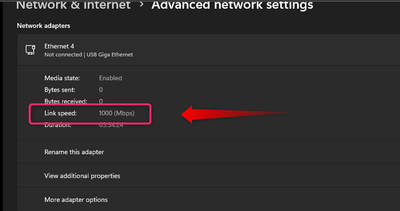

Si pe PC ce viteza de link ai negociata? Daca este minim 1000 mbps atunci problema este de la ONT cu siguranta. Daca apare 100mbps posibil sa fie cablul cu probleme.

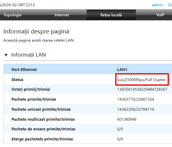

Îmi pare rău pentru situația întâmpinată, folosești cumva un router conectat după ONT sau utilizezi ONT-ul în mod router? Dacă există un router conectat după ONT, este posibil ca legătura să se fi negociat la 100 Mbps în loc de 1000 Mbps.
Dacă esti conectat direct la ONT fara router si viteza redusă se manifestă pe Wi-Fi, este probabil sa fi conectat la banda de 2,4 GHz. În acest caz, încearcă să te conectezi la rețeaua de 5 GHz.
Dacă nu este prea mult deranj, ne poți arăta cum arată acest meniu în interfața ta?

Nu am nici un router conectat dupa ONT,viteza scazuta este in acelasi timp si pe cablu si WI-FI,testele care le-am postat sunt pe cablu.

Suspect, totuși apare un TpLink acolo ca nume de rețea. Sigur nu ai și un TpLink ceva între PC și ONT?
Ai verificat Link-ul și pe interfața ONT-ului?

09-02-2026 02:10 PM - editat 09-02-2026 02:11 PM
Ok, problema poate fi la celălalt capăt, adică la ONT, intră pe interfața lui și vezi ce viteză zice el că are negociată pe acel port. Încearcă și alt port din ONT cât și pe wireless-ul ONT-ului. Așa excluzi 100% o problemă de la tine.
