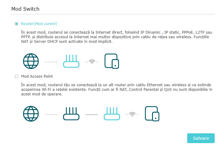

Salut @Tioncar. Ai cumva routerul deja? Dacă da, verifică dacă la partea inițială (de început) a configurării ai opțiunea de alegere a funcționării routerului ca AP. Din câte am observat în documentația acestuia este prevăzut (ca orice echipament de tip GPON) să primească semnalul pe FO și să transmită mai departe în funcție de serviciul ales Wifi / LAN / Telefonie / TV.Îți recomand pentru AP un router simplu, care sigur nu are configurare specifică unui GPON și care poate ușor să fie configurat. De exemplu, la un router TP-LINK ai avea un astfel de meniu:

Va multumesc pentru raspunsuri! Am incercat si dhcp off, si alt ip, dar din pacate nu il pot face functional ca AP. Posibil ca routerul sa fie functional doar ca ONT?
