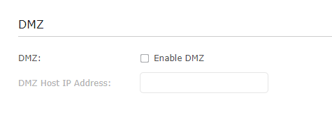

@icegrandpa: Înainte de a încerca ”port forwarding” îți recomand să verifici secțiunea DMZ. Dacă nu merge cel puțin un singur echipament prin DMZ, atunci sigur nu vor funcționa nici mai multe prin partea de PortFwd.

La DMZ e mai simplu, în sensul că dacă ai un singur achipament de accesat (nu mai multe) atunci activând opțiunea vei putea accesa setările echipamentului respectiv fără utilizarea portului. Dar pentru aceasta, adresa ”host”-ului trebuie să fie un IPv4 cu acces extern, din internet. Ai mai jos exemplul de date care se cer, adică strict adresa IPv4 (sau a DDNS-ului respectiv configurat pentru acel IPv4).
Atenția: Adresa IP de HOST nu este cea a routerului, adică 192.168.x.1, ci acea oferită de Orange și văzută pe WAN de către router.
LE: DA, pentru că routerul ”vede” cubul mesh, iar ”plex-ul” este legat de acesta. Deci nu poți sări peste el fără să faci / menționezi legătura între ele.

Dap, am adaugat mac-ul mesh in dmz si acum imi merg si alte porturi deschise. merci de ajutor. Am activat si uPnP din modemul zte.
