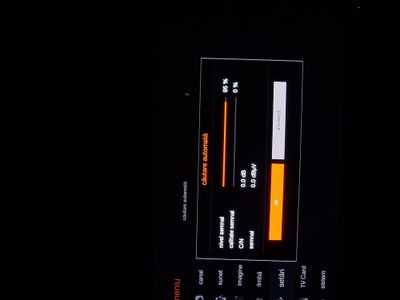

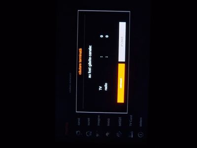

Salut, am un abonament tv, am dat resetari parametrii initiali din motivul ca nu mai gaseam toate programele.
Acum nu mai gaseste niciun canal, afisez niste poze pt mai multe detalii

Stiu ca n-am facut bine dar acum cum ai vazut si in poze nu-mi gaseste "calitate semnal"
Si nu cred ca isi revine pe parcurs, trebuie sa fac fac sau trebuie sa sunt la asistenta dar nu cred.

Ai receiver samsung? Daca da, gasesti aici un ghid: https://www.orange.ro/servicii-fixe/tv/echipamente-tv-satelit/User-guide-receiver-STB-Samsung.pdf
Trebuie să selectezi în primul rând satelitul pe care ești, adică Astra 5g pe 31,5 grade E sau Hellas, pe 39,1, dacă ai fost mutat pe acesta. Apoi dai scanare.
Dacă nu te descurci, suni la 300 sau 0374300300 ( din orice rețea) și apoi formezi 1-3-2. Te va identifica și Gia cu ultimele 6 cifre din CNP și apoi îți va face legătura cu un consultant Orange, care te va ajuta.
