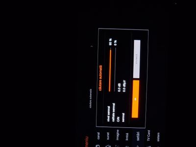

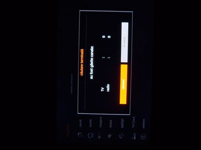

Salut, am un abonament tv, am dat resetari parametrii initiali din motivul ca nu mai gaseam toate programele.
Acum nu mai gaseste niciun canal, afisez niste poze pt mai multe detalii

Receiverul, pt ca am vazut ca nu mai am toate programele
Stiu ca n-am facut bine dar acum cum ai vazut si in poze nu-mi gaseste "calitate semnal"
Si nu cred ca isi revine pe parcurs, trebuie sa fac fac sau trebuie sa sunt la asistenta dar nu cred.
