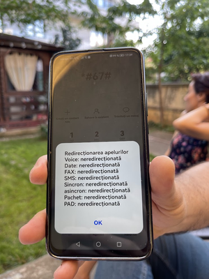

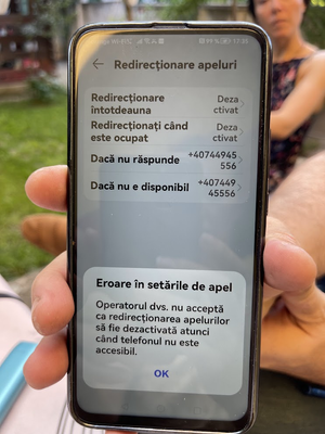

DanielaH, help! Problema persista. De la ultima interventie am fost din nou in magazin Orange, din nou agentul a spus ca in sistem nu se vede nicio problema, insa problema persista. Am sesizat, insa, ca exista o redirectionare activa, pe care nu o pot anula din telefon:
Practic, se redirectioneaza inainte de a nu raspunde. Se redirectioneaza direct. In aceasta situatie, ce sa fac? Ma duc in magazin sa cer inlocuirea cartelei?

Sigur, încerc să te ajut. Voi ruga colegii de la departamentul tehnic să verifice situația ta. Trimite-mi, te rog, numărul de telefon în mesaj privat.
