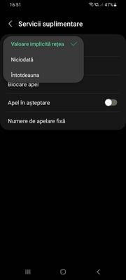

Ai bifat "rețea prestabilită" la ID apelant și ai restartat telefonul după aceea?

Am mutat sim ul in alt telefon , i am dat reset , l am inchis de tot , pornit iar , am schimbat cartela in SIM2 din SIM1 , m am uitat peste tot in telefonul asta.
