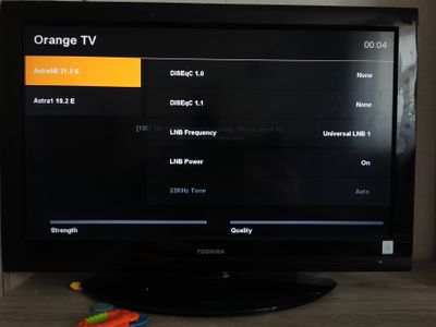

la 07-05-2023 10:39 AM
Salut. Sunt pe kaon. Nu apare nimic. V-am atașat o poza. Mulțumesc.

Trebuie să o fixezi bine pe satelit și apoi bagi o frecvență manual.
la 07-05-2023 10:50 AM
Cum pot sa bag frecventa manual? Ce frecventa?
07-05-2023 10:53 AM - editat 07-05-2023 10:53 AM
De ex 12250 V 30000.

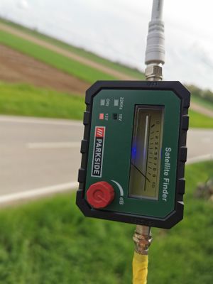

Am sunat, dar nu am primit nici o rezolvare. O să-mi închid contractul cu ei cel mai bine.Am antena poziționată corect, ei zic ca trebuie poziționată. Mulțumesc.!

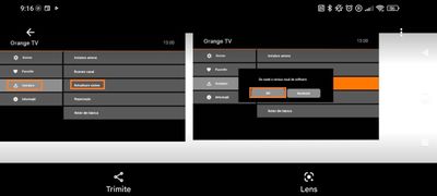

Pe kaon trebuie să-și facă upgrade de soft când este pus pe satelit și abia apoi se scanează frecvențele și face ce trebuie. E mai complex decât la Samsung.
la 11-05-2023 10:18 AM
Da așa e... Uite aici ceva
