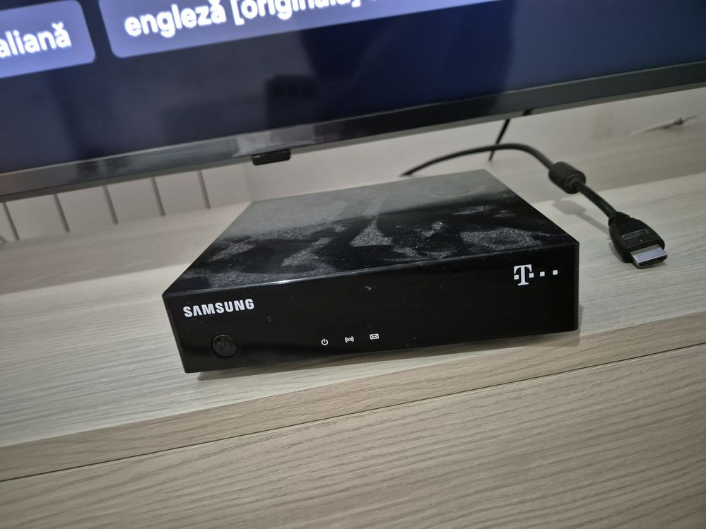

Receiverul pe conexiunea hdmi nu merge, pentru câteva minute se vede după care dispare imaginea și rămâne sunetul.
Am cumpărat 3-4 cabluri, am intrati la setări receiver sa schimb 1080p, 720i..nimic..la fel.
Noul tv nu are conexiune scart, și nu pot.folosi receiverul, puțin ajutor?

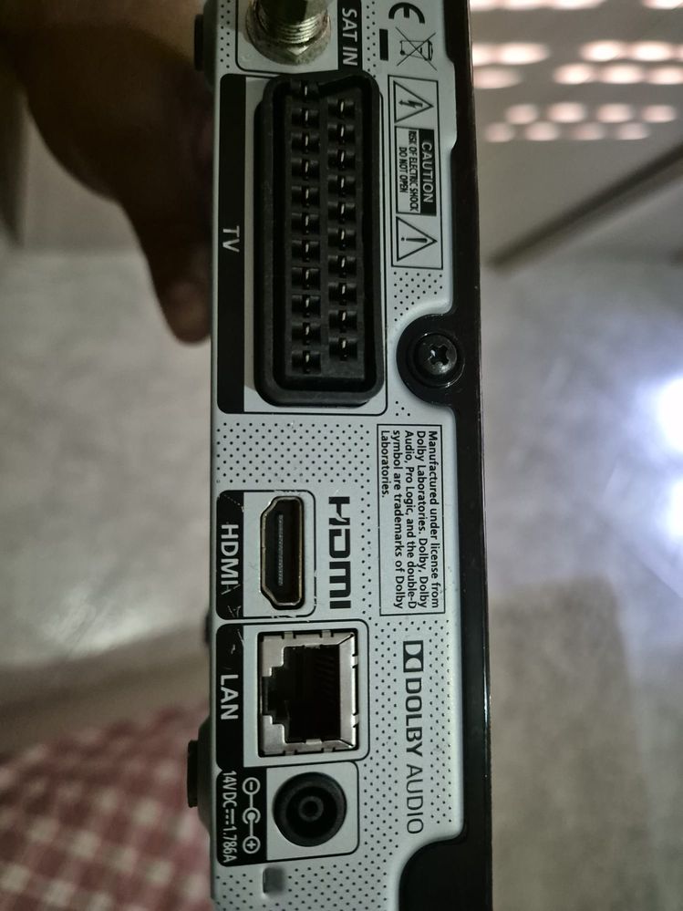

Ai încercat sa conectezi la TV alt device prin HDMI sa vezi daca face la fel sau nu? Nu uita ca la TV ai mai multe porturi HDMI, ai încercat cu toate?
Recomand sa verifici daca televizorul daca stie DVB-S2. Daca da, recomand schimbarea dispozitivului cu CI+.
PS: poti proba cu un adaptor SCART to HDMI? Poti proba pe alt televizor? Poate buba este la televizor (si, daca mai este in garantie, rezolvi gratis).

Nu merge nimic, am schimbat receptorul și l-am pus pe alte 3 tv-uri,nimic, am pus hdmi-uri profesionale,nimic.
Am schimbat întrările de la tv hdmi, toate 4, nimic.
Am cumparat un scart to hdmi, reda imaginea dar e sd,  slab tare nu se poate viziona.
