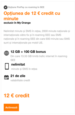

Am optiunea de 12 € dar am bonusuri active!

Crezi ca e posibil ca optiunea ta de 12 Euro sa fi expirat (are valabilitate 21 de zile, ceea ce ar coincide cu cele 3 saptamani de care spui tu), iar acele bonusuri sa poata fi folosite doar cu o optiune activa?
Daca teoria e corecta, atunci stii ce ai de facut. Reincarcare, reactivare optiune, si aia e. 🙂

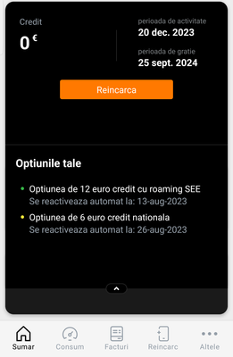

Optiunea este inca activa pana pe data de 13.08 .

Pai...daca esti deja de mai bine de 3 saptamani (peste 21 de zile), cu acea optiune activa....tind sa cred ca informatia respectiva referitoare la data expirarii nu poate sa fie decat eronata, sau, daca ai si alte optiuni pe cont, sa fie corespunzatoare unei alte optiuni (s-a mai intamplat).
Sau, daca vrei, considerand data de 13.08 ca fiind corecta (lucru de care nu sunt foarte convins), si valabilitate 21 de zile, mergand inapoi, ajungem in data de 23.07. Daca ai ajuns in Germania inainte de data asta, inseamna ca ai stat aprox 5 zile cu beneficii dar fara optiune activa. Ceea ce n-are niciun sens. :))
Deci, tind sa cred ca informatia de mai sus e incorecta.

@CostyM1: Chiar dacă ai bonusuri active există o limită a utilizării datelor mobile în roaming. Această informație o regăsești atât în SMS-ul primit la accesarea roamingului în Germania, dar și în contul tău MyOrange. Pe de altă parte, datele calendaristice menționate sunt neclare. Un screen-shot cu un mesaj aferent activării opțiunii ar clarifica parițial problema (dacă e unica activare).
la 05-08-2023 10:32 AM
la 05-08-2023 10:45 AM
Poti confirma informatia asta si la 333 (sau *133#)? Sunt curios daca cele doua coincid. Tind sa cred ca undeva e o eroare.
