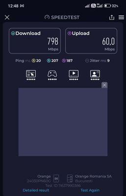

Din pacate e doar un nor de fum... Acum ma lovesc de indolenta operatorilor Orange, care imi spun ca in zona am semnal forte bun si viteza pe masura. Voi ce spuneti?
Poti da un restart la telefon, uneori ajuta.
😁s-a făcut asta. S-au resetat setările de rețea ale telefonului. S-au resetat setările 4 și 5G ale contului. Degeaba, de unde nu e.... Aceeași problema pe două telefoane diferite. Am vrut să știu dacă doar eu am învățat din manuale diferite sau și alții
Probabil testul e la interior si de asemenea e posibil ca reteaua sa fie congestionata in acest moment. Incearca sa faci alte teste mai tarziu. Poti selecta reteaua 4G pentru testare.
Oricum vitezele sunt foarte mici, mai ales pe Upload.
Eu am ales Orange pentru ca am constant viteze foarte bune. Test la interior facut acum.
