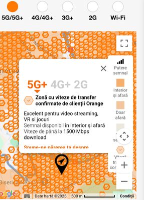

La cartela prepay cu extraoptiune 5G activa, la fiecare reînnoire se pierde semnalul 5G, ajunge la maxim 4G+ . Este a 3 a reactivare când pățesc acest lucru. De fiecare data se rezolva după ce fac sesizare in aplicație și îmi resetează conexiunea. Menționez că de fiecare data a existat acoperire 5G in zona in care mă aflam, lucru verificat pe site-ul Orange.
