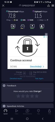

Astazi vreau sa descriu putin situația pe care o am acasă ,pe serviciile mobile Orange ,mai exact am 3CA pe 4G ,deci 4G+ ,dar vitezele lasă foarte mult de dorit

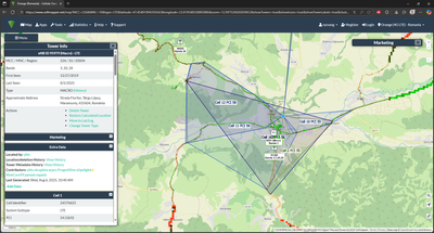

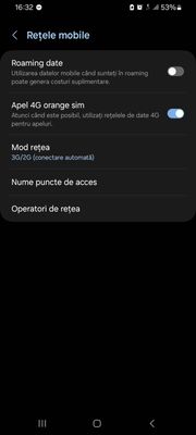

In imaginea 1 este testul de viteza pe 4G+ ,in imaginea 2 este configurația 4G+ cu care am făcut testul de viteza ,in imaginea 3 este un test de viteza făcut în același loc ,aceeași poziție ,pe 3G ,menționez că 3G-ul are un bandwidth de 5Mhz și încă e activ ,deși pe harta de acoperire arată că ar trebui sa fie închis.

De amuzament: test de viteză 4g+ în locul în care scriu aceste rânduri:

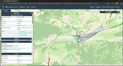

 test de viteză de la aceeași antenă, dar cât mai aproape cu putință de aceasta, și să rămân și în interior:
 sper că prima poză v-a făcut ziua mai bună 🙂

Salutare! Daca telefonul nu arată eronat, se pare ca face doar 2CA, în B20 și B3, unde se vede lățimea benzilor 10 MHz, respectiv 20 MHz. Având ca bază CA banda B20 (800 MHz) inferioară celei B3 (1800 MHz) vitezele de internet sunt dictate de prima, de aceea ai viteze la upload de sub 1 Mbs. Aici ai o situație detaliată a site-urilor orange de unde provine semnalul si este posibil să te conectezi de la distanta mare pe B20 și traficul să fie foarte mare și încărcat în rețea. Orașul este înconjurat de 2 site-uri și incă 2 la nivel micro în centru.
Știu ,deoarece site-ul 96699 nu acoperă atât de bine ca și site-ul de la Târgu Lăpuș ,site-ul 95979 ,dar înainte prindeam viteze foarte bune in același loc ,30-40 Mbps ,acuma mă gândesc că mai durează sa zic puțin până se face trecerea spectrului de la 3G la 4G probabil. Sper să își revină la normal cat de curând
