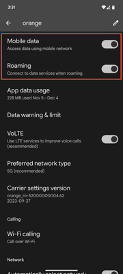

Cel mai probabil nu are activata optiunea Data Roaming (sau doar Roaming) din setarile telefonului.
La Android (dar depinde de telefon), optiunea se regaseste in Setari > Retea si Internet > SIM > orange > Roaming.
De asemenea, optiunea Date Mobile trebuie sa fie si ea activata din acelasi loc.
Cam asa arata la mine. Din nou, e posibil sa difere in functie de telefon. Dar ideea e aceeasi, Optiunea Date Roaming (sau doar Roaming pe unele telefoane), si optiunea Date Mobile, trebuie sa fie activate.
