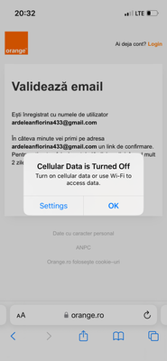

Bună! De ce îmi apare în bara de semnal în loc de 4G , LTE, si nu funcționează deloc datele mobile, în condiția în care am verificat si încă am 40GB de date pe luna aceasta . Când intru pe orice aplictie ce necesita internet îmi spune ca nu sunt conectată .

Nu este problemă că scrie LTE in loc de 4g. Probabil că și-a făcut telefonul vreo actualizare și oricum LTE sau 4g este același lucru! Problema este să mai ai net inclus sau să nu fie probleme cu rețeaua în zona ta. Încearcă întâi un restart la telefon și vezi ce se întâmplă și afară sau în altă locație.  Dar activează datele mobile, pentru că în poză nu sunt active.

Îmi sunt pornite datele din setări , dar asta spuneam , îmi apare ca nu sunt pornite când intru pe aplicații

Văd că in poza ți se cere să activezi datele mobile.
Activează le din notificari.
Trebuie sa dai un restart la telefon și vezi dacă datele mobile sunt activate.

Verifica urmatoarele:
Configurari > Servicii Mobile > Date Mobile > Pornit
Configurari > Servicii Mobile > Retea Date Mobile > sectiunea Date Mobile, APN: net.
4G si LTE sunt acelasi lucru. Si nu e o problema.

E posibil sa fie o problema locala, cu reteaua din zona ta. Ai incercat SIM-ul in alt telefon? Dar alt SIM in telefonul tau? Functioneaza?
Daca telefonul e luat din State, banuiesc ca raspunsul este: nu pot testa, pentru ca telefonul nu suporta SIM fizic. Dar ar fi fost util de stiut.
