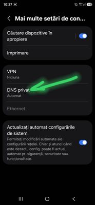

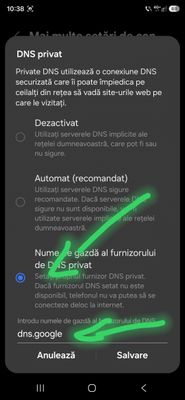

Posibil totuși să fie și congestie de rețea, dacă face peste tot la fel. Poți încerca să schimbi DNS-ul cu unul de la Google și vezi dacă se schimbă puțin situația.
Pe Samsung poti face așa:
Intra la conexiuni -> mai multe setări de conexiune-> DNS privat și muta de pe automat pe dns manual si scrie asta acolo. "dns.google"
