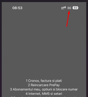

@Fost Membru: Dacă ”nu are legătură cu rețeaua” atunci de ce până și un iPhone trece din 4G+ în 3G până și la apelarea unui meniu ”*100#”?? @arsradu poate confirma scriind la un moment dat într-un topic, dar nu-l mai găsesc acum.

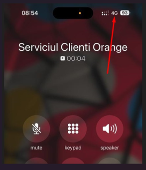

Si da, cand apelezi *100#, telefonul trece in 2G. Screenshot mai jos.
Asa e la mine. Sincer, partea cu apelat meniuri nu prea ma intereseaza pentru ca nu o folosesc, important e sa nu am sincope in timpul apelului normal. Iar iPhone nu are simboluri de 4G+, are doar 5G, 4G, 3G, LTE, GPRS si E.
Dap. Asa trebuie sa fie. Si da, pe apelurile normale de voce (acolo unde conteaza cel mai mult) nu se trece in 3G/2G, decat daca nu ai VoLTE. Ceea ce majoritatea iPhone-urilor au. Deci da, acolo nu vei vedea nicio modificare (decat daca cumva iesi din zona de acoperire 4G). Oricum, problema era doar cu meniul *100#.
