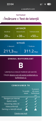

Te inteleg, e frustrant, poate nu ai observat problema asta cu pingul pt. ca nu te jucai, desi se poate observa si in aplicatii (buffering, delay). Sau poate in zona ta este o problema tehnica recenta. Fa 2 teste aici https://www.waveform.com/tools/bufferbloat si pune rezultatele.

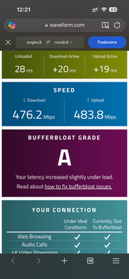

La Digi am: Unloaded 4-5 (uneori 6), Download Active +5 ms (uneori 6-7 ms), Upload Active +0 ms (uneori 2 ms).
poftim, deci dupa al doilea test numa in latency ul asta il tin. e extrem de frustranta chestia asta sa stiu ca dau un pumn de bani si mi merge doar jumatate de zi.
nu le inteleg infrastructura
Wow ce valori ai 😲 imi pare rau.
mda, n am ce sa fac. super dezamagit de ei, parca te chinuie intentionat.

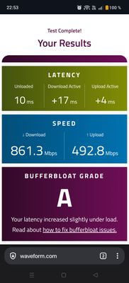

Test wifi pe Digi, București, router personal Huawei ax3
Test bufferbloat wifi - Digi:
✅ Router Asus AX59U (bridge),
✅ Browser Quetta,
✅ OnePlus 12R,
✅ O camera distanta.
 pe hol, merge bine pe Huawei sunt mulțumit de router
