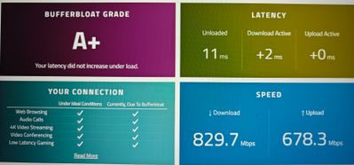

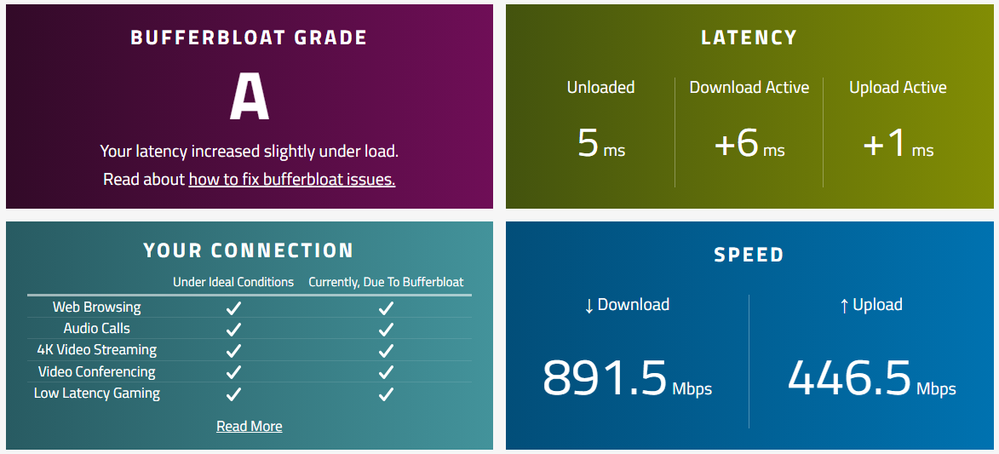

Test wifi Digi (Constanta)
Test cablu Digi (Constanta)

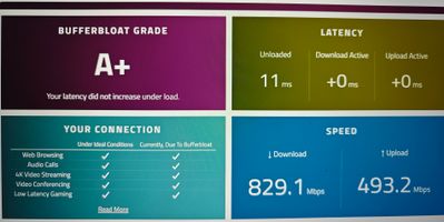

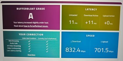

28-12-2025 11:31 PM - editat 28-12-2025 11:46 PM
Mulțumesc! A funcționat.

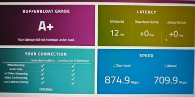

30-12-2025 12:27 AM - editat 30-12-2025 02:28 AM
Bravo Orange. Nu stiu ce ati facut dar pare ca tot raul se indreapta spre bine.
✅Bucuresti (zona periferica),
✅Mod bridge/DNS Orange/Asus AX59U/Cablu Cat 6A
✅Browser Maxthon/Windows 10,
✅ netsh interface tcp set global autotuninglevel=disabled (Powershell sau Command Prompt cu privilegii de Administrator) . Pe enable valorile erau putin mai mari. Chiar si cu dns-urile 1.0.0.1 si 1.1.1.1 am primit valori bune.
