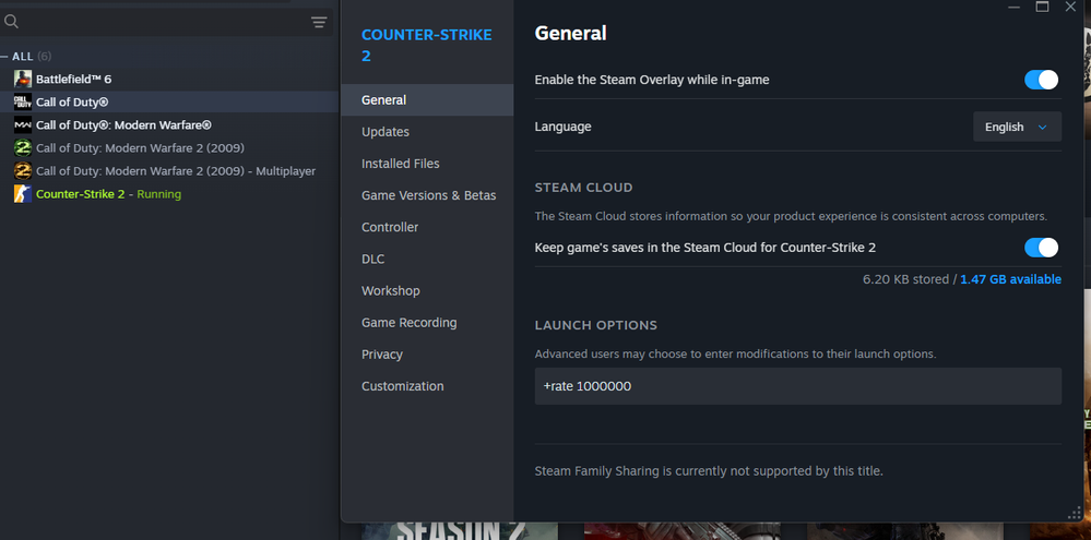

Pe langa dezactivarea fast startup mentionata in celalalt comentariu al meu, recomand sa pui la proprietati la cs2 +rate 1000000
Click dreapta pe joc si apoi properties:

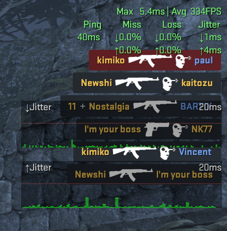

Cu setarea de rate si dezactivarea fast startup nu am pic de probleme, vezi aici pe serverul de Viena unde aveam loss si jitter constant peste 5%:
