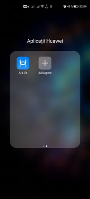

Telefon Huawei nova 8i, router Huawei. Nu știu dacă aplicația mai este în Google Play, dar se găsește ca apk.
