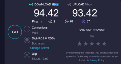

Si eu am net fix de la Digi si am testat viteza atat pe wifi, cat si pe cablu.
Pe cablu, cu sau fara adaptor, am avut cam aceeasi viteza, atat pe download, cat si pe upload, de circa 94 Mbps, ceea ce ma cam supara, stiam ca am cca 700-800 Mbps pe cablu. Nu am nevoie neaparat de viteze de sute Mbps, dar, avand abonament Fiberlink 1000, ma asteptam la altceva. Nu stiu ce s-a intamplat de am asa viteze mici. Am incercat cu 2 laptopuri, aceleasi rezultate. S-o fi prostit Digi, din cauza de prea multi abonati?
Pe wifi, am download 84.83 Mbps si Upload 90.41 Mbps, deci aproape ca pe cablu.
Prin hotspot Orange, am viteze mici: download 20.53 Mbps si Upload 7.64 Mbps.

Vezi pe ce port ("priză de net") folosești ai cablul de net și dacă suportă vireze mari. Teoretic, portul 1 ar trebui sa fie Gigabit.

In portul 1 e cablul de la ONT. Am incercat si direct din ONT, dar de acolo nu (mai) preia semnal direct, ci doar prin router, chiar daca l-am deconectat de la ONT. Cu ce ai obtinut ce se vede in captura de ecran?
