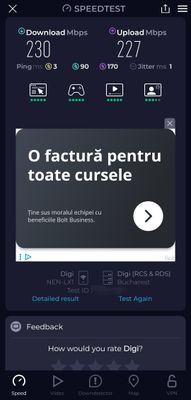

Pingul îl am la 3ms (wifi, nu a fir tras în casă). Ca viteze maxime, nu prea depășesc 325 Mbps.

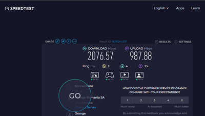

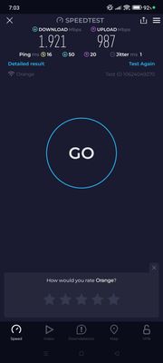

Într-adevăr și la mine este pingul mai mare, ca să am și viteze mari, dar pe server de altceva. Pe server de Orange am ping de 7-8, dar și viteze ceva mai mici pe acel ONT. A mers și cu viteze mari pe server de ORO, dar nu prea mai sare de 1500-1600.
Uite un test de zilele trecute, pentru că acum nu sunt în locație.
