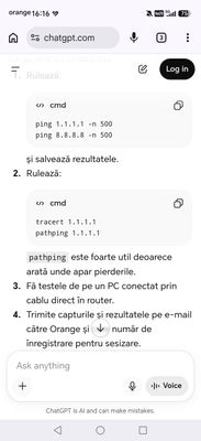

teacher_
Verifica aici  , un topic similar. Se pare că mai sunt pierderi....
Atașez și un răspuns de la chatgpt...
poate merge

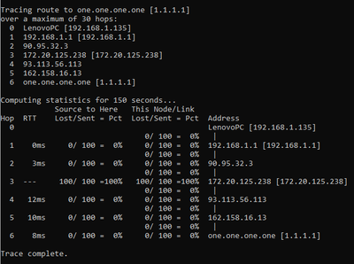

Radutuby
Te rog să rulezi un pathping către adresa 1.1.1.1, pentru a vedea unde apar eventualele pierderi de pachete, și să postezi rezultatele aici. De asemenea, asigură-te că testul este efectuat prin conexiune pe cablu (Ethernet), nu prin Wi-Fi.
La mine arata asa:
Later edit:
verifica si asta
Signature

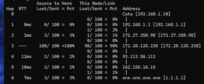

Salut, cam asa arata pathping cand problema apare.
Este destul de clar că problema este fie pe segmentul de fibră dintre ONT și OLT, fie este cauzată de un nivel optic necorespunzător pe ONT (de regulă din cauza unei mufări defectuoase, a unor conectori cu probleme sau a unor suduri optice care introduc atenuare). O altă posibilitate este existența unei congestii sau a unui defect la nivelul OLT-ului din rețeaua Orange.”
Signature
Ce as putea specifica daca sunt la customer support? Cam ce ar trebuii sa faca exact?
Cere-le să verifice semnalul optic și erorile pe portul OLT și să testeze linia ta pentru pierderi sau instabilitate si dacă sunt probleme, să te mute pe alt port OLT sau să verifice fibra si conectorii.
