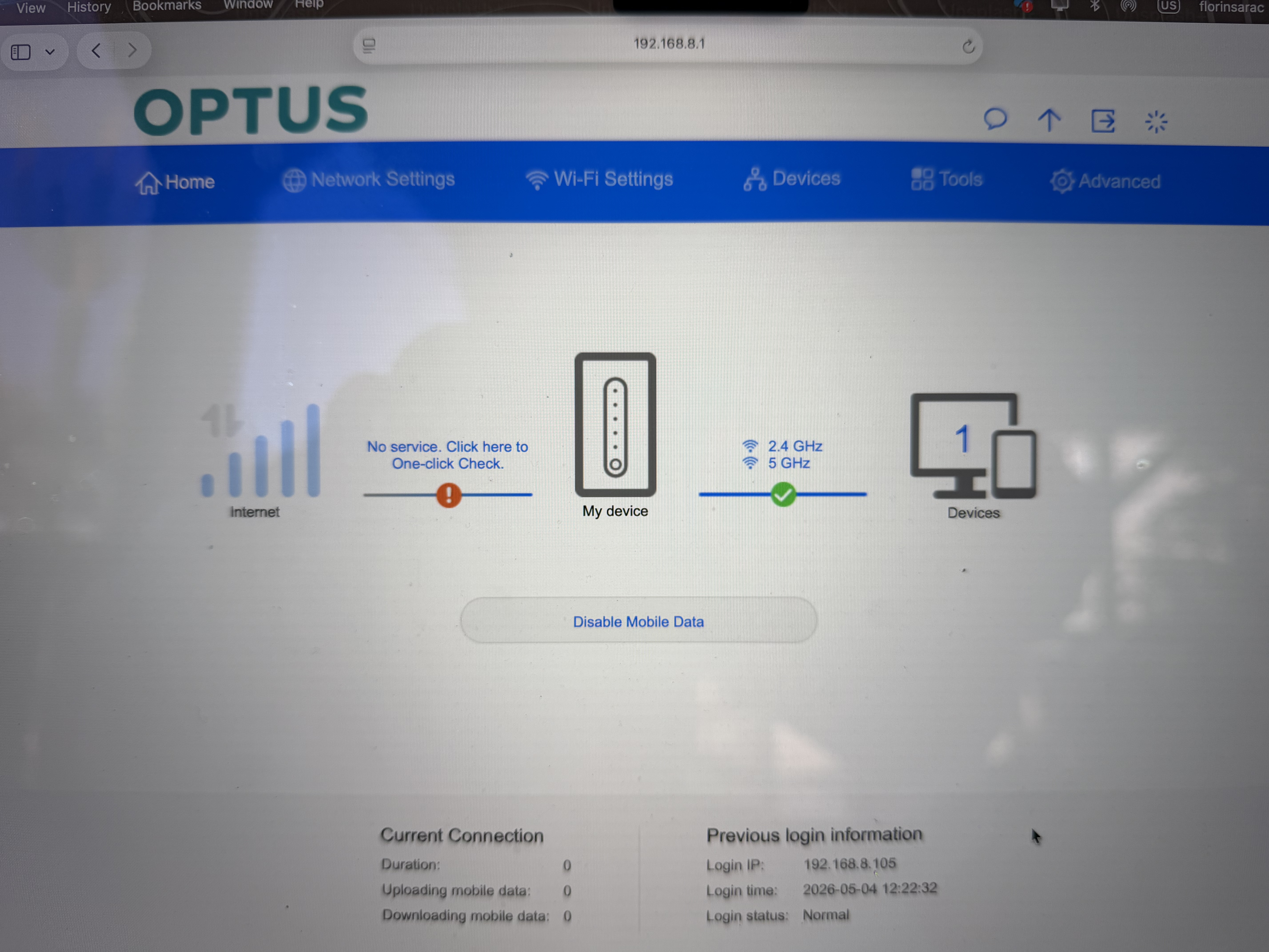

Am achiziționat de ceva vreme un Huawei B818-263 folosit, pentru a înlocui un alt router Huawei B530, in idea ca o sa am stabilitate si viteze mai bune pe orange in zona mea, in rural.
M-am lovit de o problema cu orange, setez apn-ul specificat de ei ( net si ipv4 ), se conecteaza la retea, primesc WAN_IP dar încercând sa fac ping de pe router, primesc timeout. Practic nu primesc internet.
Menționez ca am testat routerul cu un alt provider de servicii si totul in regula. Routerul are ultima versiune de firmware (conform interfeței lui)
V-ati mai lovit de astfel de probleme? Nu știu ce alt debugging sa mai fac. Reset de cartela s-a făcut, e ceva ce are legătură strict cu routerul b818, deoarece in celălalt funcționează.
