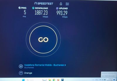

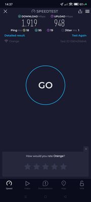

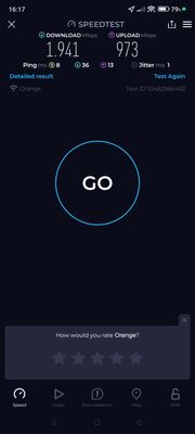

Eu prind peste 1800-1900 Mbps cu ont ZTE 6605, prin wifi. Nu sunt acum acasă, dar am pus multe teste din astea și pun acum și aici, atât de pe telefon, cât și de pe laptop.

Folosesc Xiaomi 13 T pro și 12 T pro și sunt destul de mulțumit!

Am decis sa rapsund pentru ca am set-up identic:ZTE F6605R + AX88U Pro. Sunt client Telekom/Orange din 2018 si am inceput cu pachet de 1Gbit, apoi 2Gbit cu ZTE F6600, care permitea doar 1Gbit per port si acum am trecut la 2300. De ce am nevoie de asa viteze - apartament smart, sunt conectate la wifi minim 12 device-uri simultan (masini de spalat rufe+vase, cuptor, purificatoare de aer, senzori de aer, aspirator etc.), plus sistem de ventilatie care e hardwired si toate monitoroale din casa sunt 4k cu abonamente 4k Netflix, Hbo, Amazon Prime etc., plus jucam cu familia 4k gaming si deci e important sa am viteze mari si stabile. Am uitat sa mentionez ca lucram si eu si sotia remote si avem des video conferences cu prezentari si screen share cu tabele mari care au nevoie de rezolutii bune.
Cand a fost instalat ONT-ul ZTE am testat conectand direct laptopul cu ethernet 2,5Gbit si vitezele erau langa 2300 Mbit, deci eram ok. Apoi am conectat AX88U Pro in portul de 2,5Gbit Vitezele de pe router sunt peste 2 download si peste 1 upload (atasat). Viteza pe laptop prin WiFi  - MSI Titan GT77 (atasat screenshot), si Samsung Galaxy S22 Ultra (screenshot). Toate verificarile vitezelor pe Ethernet sunt cu cabluri Cat 8 si porturi de 2,5 Gbit.
Deci lucreaza. Presupun ca e poate e vorba si de locatie - stau in Otopeni si iarasi presupun ca nu sunt multi pe banda cu mine comaprativ cu un oras mare. Cel mai greu cand ai de a face cu viteze mari la net este faptul ca trebuie upgradat absolut totul - router, cabluri, device-uri si mai depindem de locatia unde ne aflam.
