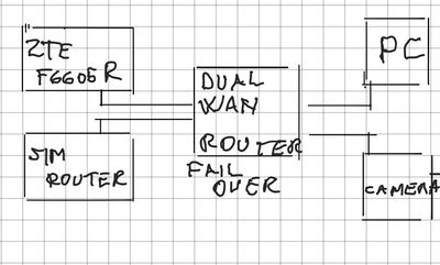

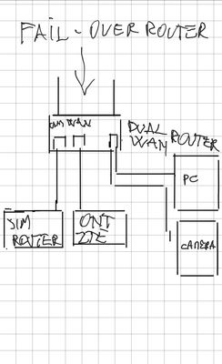

Păi poți să faci asta doar într-un singur mod funcțional ca să zic așa.
Tu ai nevoie de fapt de un fail over automat și asta nu este posibil doar cu ONT-ul sau cu Router-ul tău SIM.
Pentru a face un sistem fail over funcțional ai nevoie de încă un router care are în dotare dual wan și opțiune de fail-over.

04-04-2026 03:15 PM - editat 04-04-2026 03:16 PM
Exact asta i spuneam și eu, că ar avea două variante. Fie mai cumpără încă un router Smart care are dual WAN sau ia unul cu WAN normal și SIM care știe să facă fail-over.
