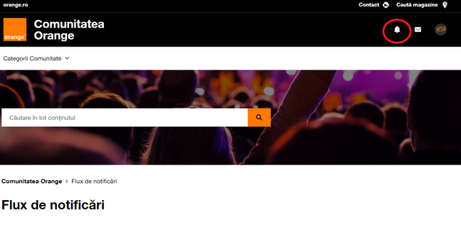

Vio, bănuiesc că te referi la pagina de ”main” a Comunității. Dar interesant este că orice pornire a browser-ului Chrome cu pagina de ”notificări” memorată pentru a se deschide.... va returna la încărcarea paginii pe cea de MyOrange.

Flo, cand zici notificari te referi la cele din browser? Poti sa faci un screenshot unei astfel de notificari? Doar ca sa ma asigur ca am inteles la ce te referi. Eu pe desktop cred ca le am oprite, asa ca n-am observat nicio diferenta, pentru ca singurele notificari din care intru in comunitate sunt cele de pe mail, si acelea par sa mearga ok.
Deci....da, se pare ca s-a mai lucrat la partea asta. Daca e sau nu inca "fixed", urmeaza sa vedem. Incerc sa reproduc si eu chestia cu notificarile, doar ca momentan nu mi-e foarte clar la ce te referi. 😄
Notificările din Comunitate, nu cele aferente browserului.
Aaaah. Ok! Pai si...tu ai pagina cu notificari deschisa? Si daca lasi sa expire sesiunea si dai click pe o notiifcare, prin flow-ul asta ajungi in continuare in My Orange?
Intreb ca sa stiu ce incerc, nu de alta. 😄
Exact. O am deschisă că urmăresc mai ușor dacă se răspunde pe vreun thread în paralel cu main-ul Comunității pentru topicuri noi. Iar dacă sesiunea este expirată, la re-logare.... redirect în MyOrange. Totuși, o redeschidere a browserului dacă vrei să se reproducă ”scenariul”. Altfel, re-login-ul va fi doar un refresh al credențialelor de logare, fără afectarea paginii deschise (adică cea de notificări, în acest caz).

1. browser închis (cu tabul paginii de notificări rămas activ)
2. deschidere browser
3. activare pentru încărcare pagina/tabul paginii cu notificări ale Comunității (OBS: A deschide ca pagină nouă nu e valabil, întrucât e ca o pagină nouă, nu una memorată).
