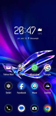

Am intrat acolo mie nu îmi apare setarea de închis sau deschis volte
Atașez foto
la 12-10-2023 08:38 PM
Lipsește Volte
