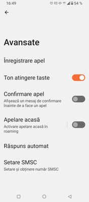

Iulian78
Am intrat acolo mie nu îmi apare setarea de închis sau deschis volte

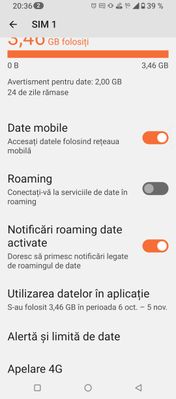

Atașez foto
Iulian78
Lipsește Volte
Verifică la "Apelare 4G". Ar trebui să ai acolo posibilitate de on/off.
