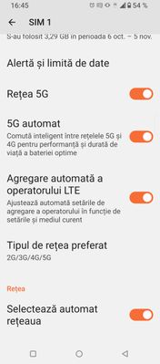

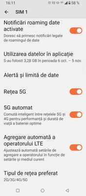

Iulian78
Nu are otiuna asta la setări apel,doar la internet și rețea are agrearea automata de operator  rețea lte
Cei de la asus au spus că asta e la ei opțiunea de apel 4g
Iulian78
Posibil, dar nu este în rețeaua Orange. Deci nu ai disponibil acest serviciu pe acest telefon, în rețeaua Orange! Și cam asta este explicația pentru care îți trece pe H+ în timpul apelurilor 4g/5g!
@Iulian78: Soluția e simplă: Datele mobile îți rămân în 5G sau 4G (cum dorești) și nu vor trece în ”H” DOAR dacă dezactivezi ”apel 3G/4G”. Cauza: nu poți avea ambele servicii în același timp pe întreg spectrul de benzi utilizat. Va trebui să alegi între voce sau date mobile. Te rog verifică și revino pe topic cu o confirmare în acest sens.
Iulian78
La setări apel nu am funcție de apel 3g sau 4 g
O găsesc doar la rețea preferata
Da, configurarea e de pe SIM, nu de la apeluri pentru că se face pentru fiecare SIM separat.
