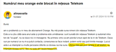

Bună.
am o problemă cu nr meu de abonament Orange. Nu mă poate suna nimeni din rețeaua Telekom.
Este a nu știu câtă oara anul asta și problema este următoarea: sunt sunată din rețeaua Telekom și automat intra ton de "ocupat", nu se duce nici in mesagerie. Nu primesc sms ca am pierdut vreun apel de la nr de Telekom. Daca sun pe numarul ce nu m-a putut contacta, conexiunea se face instant, putem vorbi sau pot trimite mesaje. Lucrul asta s-a intamplat cu multe persoane diferite ce doreau sa ma sune. Ultima data am pus cartela in alt telefon, se intampla acelasi lucru, deci nu este din cauza telefonului.
Problema asta o am de cativa ani, dar acum deja ma deranjeaza la maxim. Sunt sunată de curieri și îmi returnează coletele ca nu mă pot suna.
Mai nou mi-am depus cv-uri și nu poate să mă sune.
Deja este frustrant.
Oare unde este problema?
Mulțumesc mult!
