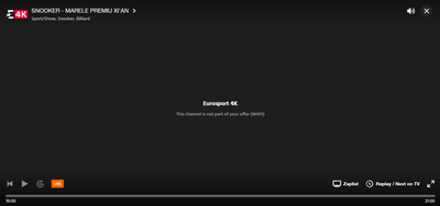

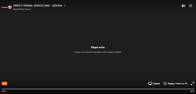

In aplicația Orange TV GO pe laptop din browser ambele stream-uri pentru aceste canale 4K nu funcționează.Pentru TV nu am încercat ca nu folosesc acest serviciu. Daca se aude doar sonorul cel mai probabil exista o problema cu recepționarea acestora. Folosești serviciul TV prin fibra?
