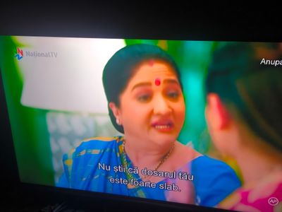

Salut! Abia ce mi-am facut si eu abonament la TV prin cablu optic si deja am probleme.
Posturile TV ale fratilor micula si cele locale se vad pixelat. Celelalte posturi se vad bine, ci nivel si calitate de semnal la 100%.
Ceea ce mi se pare curios este urmatorul fapt:  posturile nationalTV transmit si pe satelit, pe 16 grade, si acolo se vad la fel de rau. Eu sugerez ca orange sa schimbe sursa semnalului fiindca pe orangetvgo se vede bine. Mai are cineva problema asta in judetul arges? multumesc!

În Argeș sunt și eu, în două locații, Pitești și Ștefan cel Mare și nu am probleme din astea. Poate este ceva local, în apropierea ta, dar mai vezi și conexiunile, mufele etc. Așa am pățit și eu la prima abonare, când nu se vedeau bine toate canalele din grilă.
rrich1974
Pai si la celelalte de ce am semnal 100%?  Si atentie, la doua televizoare am aceeasi problema.
Am asa favorit TV este pe 762 mhz, n24 634 mhz, iar nationalul TV pe 690.  E imposibil sa nu mai fie si alte canale pe una dintre frecventele astea. Nu ar trebui sa se vada si alea prost?

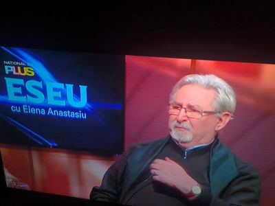

Salutare! La calitate cum stai cu puterea?, că din acea cauză îți apar macroblocuri.
rrich1974
La national calitatea e 100%. La cele locale am calitate ceva mai mica, 89-95.
Eu totusi cred ca e de la ei, de la sursa semnalului.
LE. Pe frecventa 690 mhz am 8 canale, printre care protv hd care merge prfect.

Încearcă să testezi direct cu un cablu din ONT în cel mai apropiat TV. E ciudat că doar aceste canale îți creează probleme, s-ar putea să fie o problemă temporară legată de transmisie. Poți încerca și o rescanare a grilei de programe.
rrich1974
Revin cu problema semnalata. Deocamdata s-a rezolvat, cred ca au schimbat sursa de la care veneau posturile fratilor micula pentru ca acuma se vad bine. De asemenea, se vad bine si canalele locale, care acuma, fie vorba intre noi, ar putea fi mai multe, dar asta e alt subiect.
Ce mi se pare interesant este ca, de la serviciul clienti, mi-a zis ca posturile locale nu sunt in grila lor. Cu alte cuvinte, cineva a hack-uit reteaua si a bagat canalele astea. Poate intr-o zi ma trezesc si cu RT documentary macar, sa nu zic RT news.
