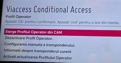

Verifica dacă meniul CI+ oferă o opțiune pentru controlul actualizării profilului de operator.
Mai este un topic puțin mai vechi aici
Sugestii...
Intră în meniul modulului CI+.
Caută secțiunea „Lista de canale” și apoi „Setare mod”.
Verifică dacă există opțiunea „Dezactivează actualizarea/instalarea”.
Dacă există, citește instrucțiunile modulului înainte să o activezi. Selectează „Actualizează acum”, și fa o scanare a canalelor din televizor
