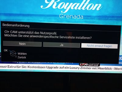

redau o situatie care mi-a aparut de vinerea trecuta dupa ce mi-am schimbat TV.
Folosesc Orange Satelit cu CAM module, dupa ce mi-am instalat nout TV ( un Panasonic ) mi-a aparut un "intrebare" pe ecran venita nu din partea TV-ului, ci din partea CAM-ului prin care imi cerea, sugera sa instalez un profil operator care se gaseste pe CAM (Lista de canale, Transpoder, etc). Puteam sa aleg intre DA, NU, sau SA NU MAI FIU INTREBAT. Am ales ultima varianta pentru ca nu mai vroiam sa fiu intrebat. Problema era ca de fiecare data cand deschideam TV imi aparea aceasta intrebare, cu toate ca am ales de atatea ori "SA NU MAI FIU INTREBAT". I-am contactat si pe cei de la Panasonic si mi-au spus ca de la ei nu poate fi, e din platforma CAM modul, Modulul nu vrea sa inregistreze ceea ce eu aleg si apare de fiecare data aceasta intrebare.
Datorita faptului ca am 3 astfel de Module, am probat si altul..... si intradevar, und alt Modul CAM orange dar mai nou, Hardware version 1670, l-am bagat in Slot, am fost intrebat prima oara la fel, am ales normal, sa nu mai fiu intrebat.... i-ar cand am inchis TV si redeschis..... nu mi-a mai aparut aceasta "intrebare" afisata pe ecran.
Concluzia: exista CAM-uri diferite
Intrebare: pot sa schimb CAM-ul cu Hardware mai vechi cu unul nou? Si ca sa fiu mai direct, pentru mine ar fi de preferat sa punt CAM-ul cu tot cu Card prin posta si sa-l primesc unul nou prin Posta 🙂. Ar fi ideal !
