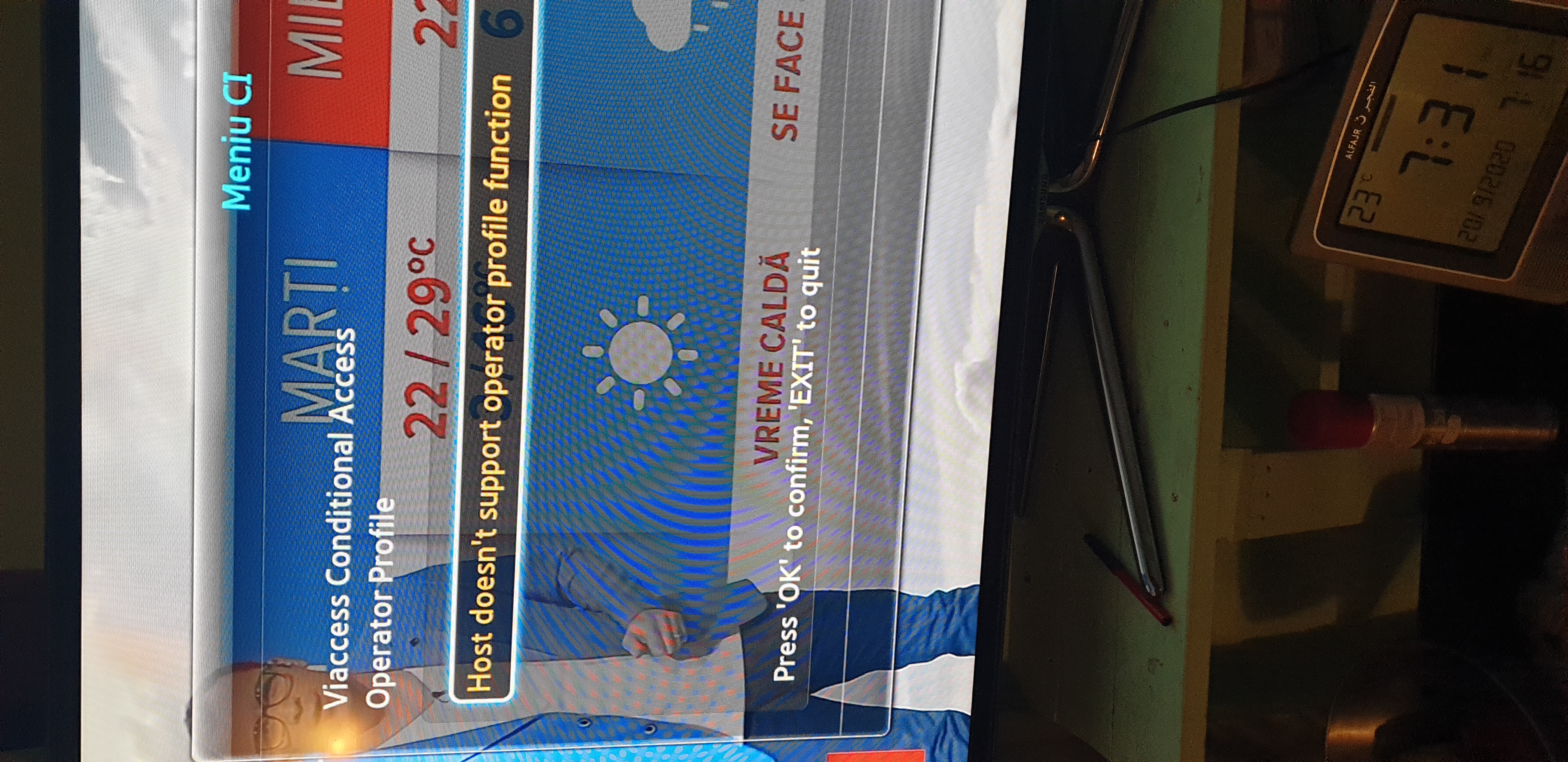

Ascary
Nigel nu sunt acasa si din pacate ajung abia peste o luna si jumatate. Incercam cu placere :) Pot sa ma uit insa la Samsung-ul pe care il am aici. --------------------------------------- Meniu CI--OP--Host doesn't support operator profile function Nu am in meniul CI "Lista canale"

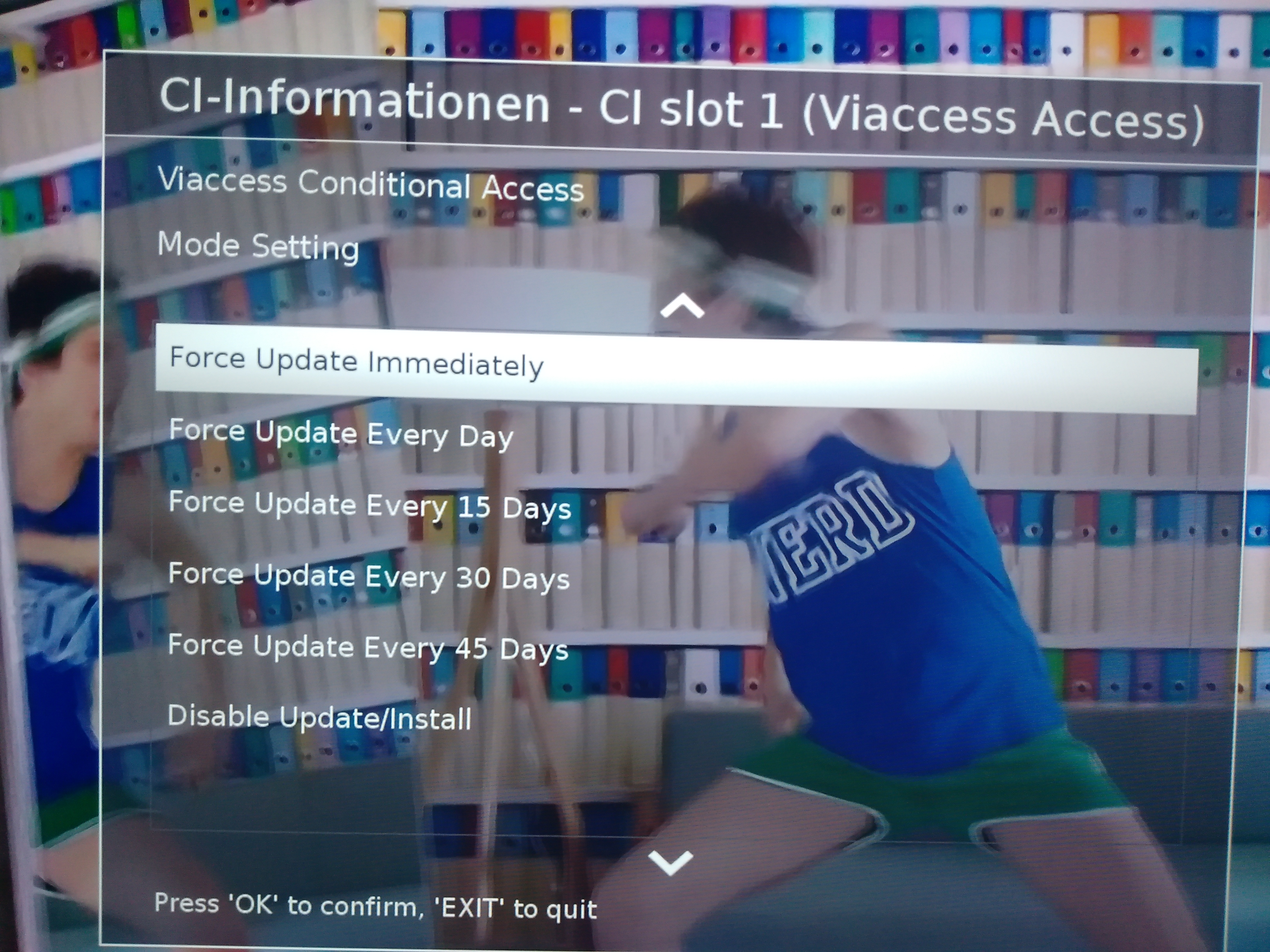

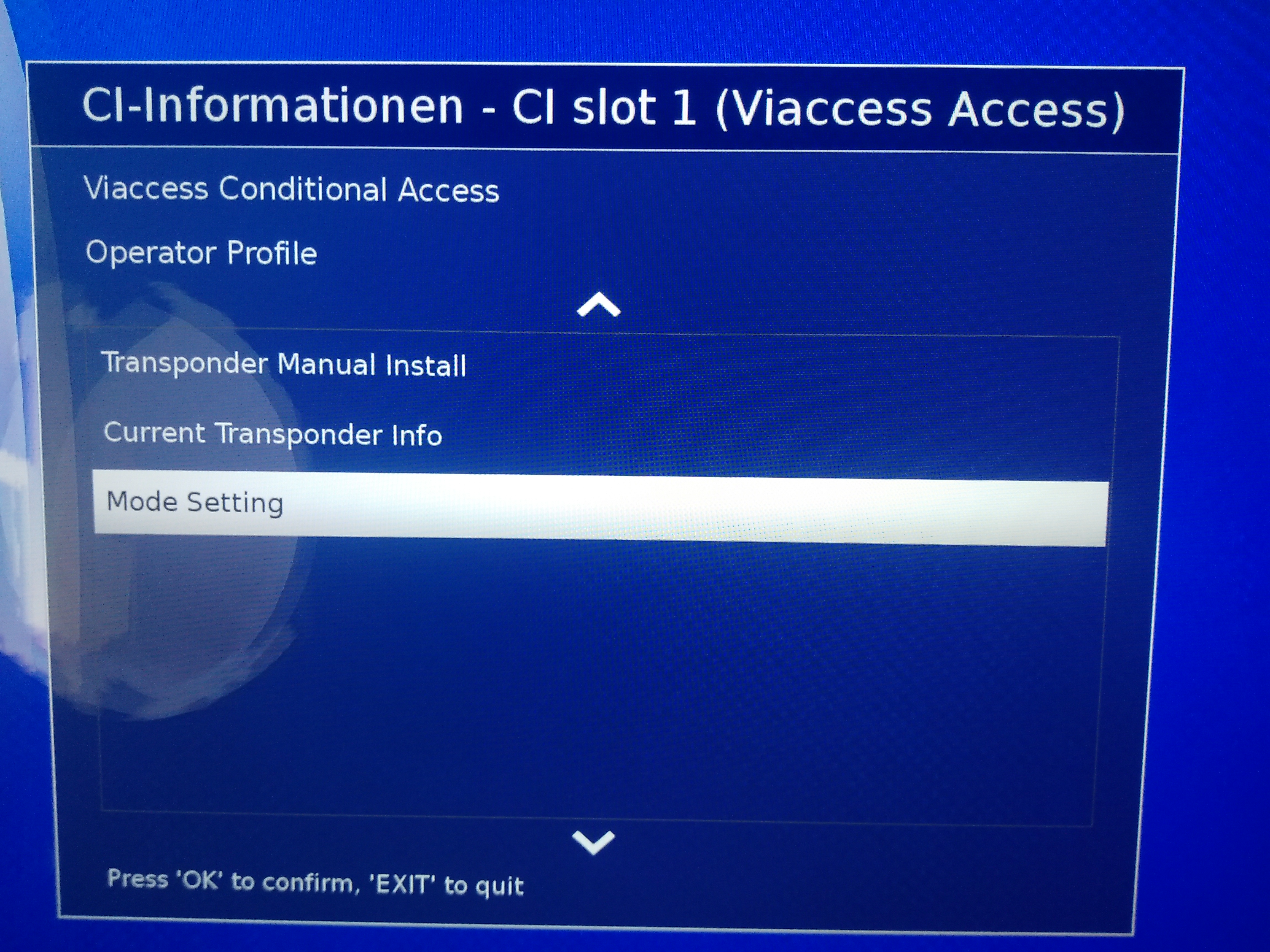

Astea sunt screen-urile, se vede clar ce inseaman "OP", si ce are, practic instalat prea comanda Tunerului de satelit plus asezarea canalelor, practic atunci cand el i-a tv-ul in stapanire la semnalul Antenei in TV imi arata Putere 0%, Calitate 0%, deci nu functioneaza iar cand reusesc sa-l "fentez" si nu e instalat, am semnal Antena Putere 100% Calitate 100%
nigel
Explorator
Mai intervin cu o postare pentru cei care au citit si au la fel probleme de "compatibilitate" a CAM-ului cu televizoarele lor. Acel "Profil Operator" al CAM-ului se poate dezactiva sau activa dupa dorinta, si l-am dezactivat. Acum functioneaza cele doua Grundig PERFECT, adica decodeaza toate programele codate Viaccess pe care le are televizorul pe grila lui de programe, si nu mai are nici o legatura cu programe salvate pe CAM.Astfel functioneaza un CAM modul in toata Europa si asa ar fi trebuit sa functioneze si in Romanica.... Eu raman la concluzia ca, CAM-ul functioneaza pe absolut toate televizoarele cu CI+ slot si DVB-S2 tuner, indiferent de Marca si Model
