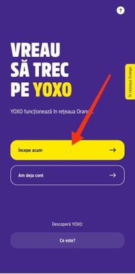

Deschidem aplicatia Yoxo si selectam fereastra Incepe acum (pentru utilizatorii care nu au un cont yoxo) sau fereastra Am deja un cont (pentru utilizatorii care au deja un cont). deoarece nu am un cont, am selectat fereastra Incepe acum.

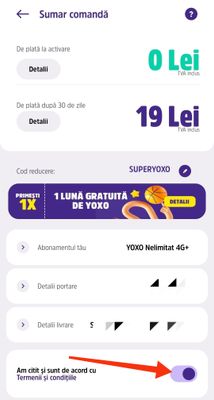

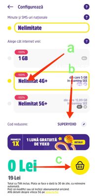

Alegem abonamentul dorit (a). Pentru a beneficia de o luna gratuita a abonamentului vom introduce in dreptul codului de reducere codul (b) SUPERYOXO sau putem cere codul de reducere de la un prieten pentru a beneficia si acesta de o luna gratuita. Dupa alegerea abonamentului si introducerea coduli de reducere vom apasa pictograma cosulet (c).

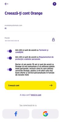

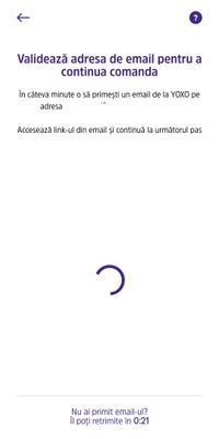

Pentru varianta cu email, vom introduce adresa de email dorita si vom seta parola dorita pentru accesarea contului. Selectăm cele trei bife și apoi apăsăm pe Creează cont.

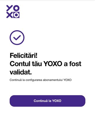

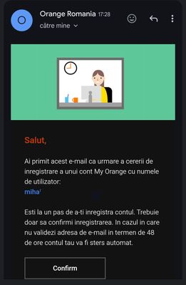

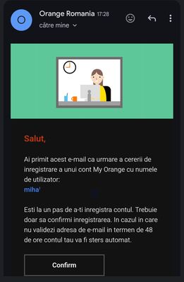

Un email de confirmare va fi trimis pe adresa introdusa. Vom accesa mailul si vom confirma adresa.

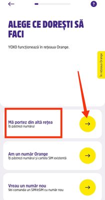

Pasul 3: Alege ce doresti sa faci:
- Ma portez din alta retea
- Am un numar orange
- Vreau un numar nou
Am ales Ma portez din alta retea urmata de apasarea pictogramei next (➡️)

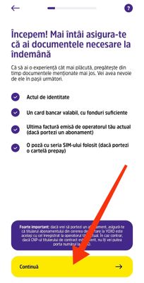

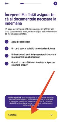

Vom fi atentionati sa avem la dispoziție documentele necesare portarii. Vom apasă butonul continua.

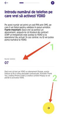

Vom introduce numărul pe care dorim să-l portam și vom apasă pictograma next ➡️

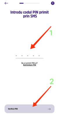

Vom primi un SMS de validare a numărului. Vom introduce pinul primit și vom apasă butonul confirma pin.

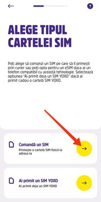

Pasul 4: Alege tipul cartelei sim
Putem alege sá comandam un SIM pe care sä îl primim prin curier sau putem opta pentru un eSIM daca avem un telefon compatibil cu aceastá tehnologie. Selectam optiunea "Ai primit deja un SIM YOXO" doar dacá am primit cadou o cartelá SIM YOXO. Vom alege opțiunea comanda un SIM.

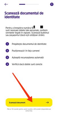

Pasul 5: Scanează documentul de identitate
Vom apasă butonul scanare documente pentru a continua

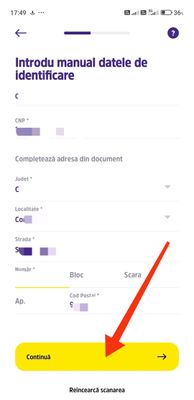

Dacă în timpul scanării documentului anumite date nu au putut fi preluate/recunoscute, acestea vor putea fi introduse manual. După introducerea tuturor datelor necesare vom apasă butonul continua.

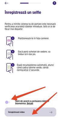

Pasul 6: inregistreaza un selfie
Vom activa bifa ce presupune acordul de prelucrare a datelor biometrice urmată de apăsarea butonului înregistrează video.
Apăsăm butonul continuare

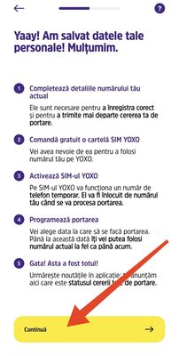

Vom primi un mesaj care atestă că datele personale au fost salvate. Vom apasă butonul continua.

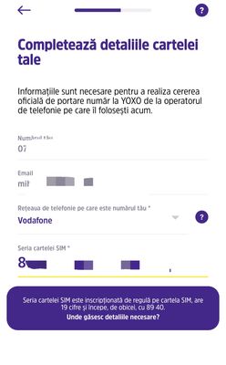

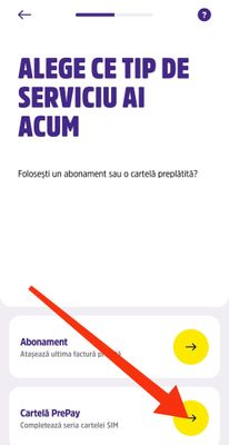

Pasul 7: Selectarea tipului de serviciu pe care îl avem la actualul furnizor. In cazul de față voi selecta cartela prepay (având prepay Vodafone)

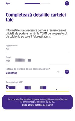

Introducen detaliile cartelei SIM pe care dorim sa o portam.

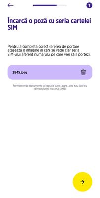

După introducerea detaliilor sim-ului ni se va solicita sa introducem o poza a sim-ului în care sa se poată vizualiza seria înscrisă pe aceasta. După încărcare pozei vom apasă pictograma next ➡️

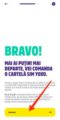

Pasul 8: Comanda numărului provizoriu

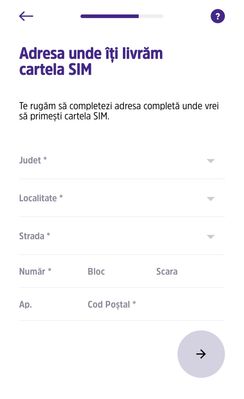

Completam adresa de livrare pentru sim-ul provizoriu și apăsăm pictograma continua.

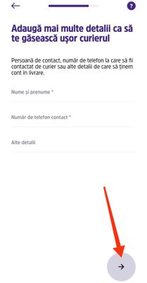

Introducem datele de contact la care putem fi contactați de curier și apăsăm pictograma continua.

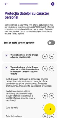

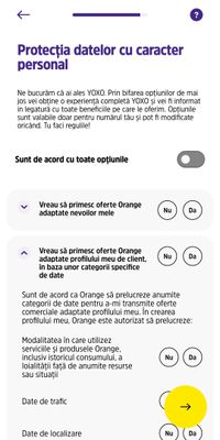

Administrare acorduri. Alegem cu ce opțiuni suntem de acord și apăsați pictograma continua
Ni se va afișa sumarul comenzii. Vom bifa acordul cu T&C

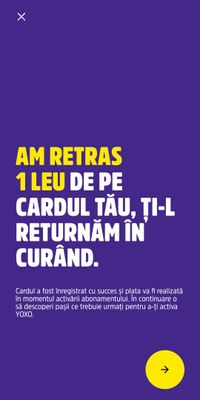

Pasul 9: Înregistrarea cardului in aplicația Yoxo.
Acesta va fi debitat cu 1 leu pentru verificare urmând că suma sa fie returnata. După înregistrare vom apasă pictograma continua.

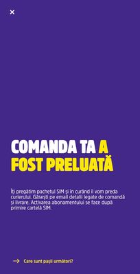

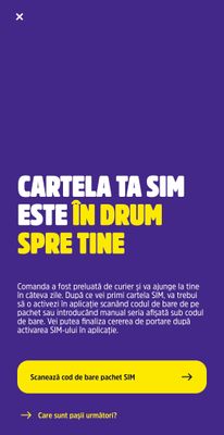

In acest moment comanda a fost preluată urmând a fi procesata. După procesare cartela SIM cu număr provizoriu va fi predată curierului. Cartela in cazul meu a ajuns în 3 zile lucrătoare. In tot acest timp am primit notificări cu privire la statusul comenzii.

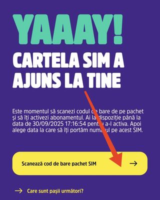

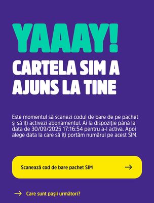

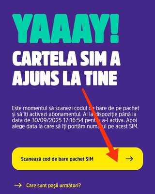

Pasul 10: Scanarea codului de bare de pe pachetul SIM. Apăsăm fereastra scanează pachet SIM și scanam codul.

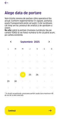

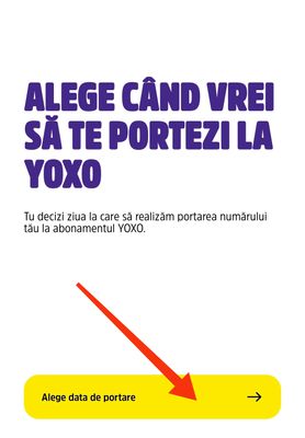

Pasul 11: Alege data la care vrei sa te portezi
Selectam data la care vrem sa ne portam și apăsăm butonul continua.

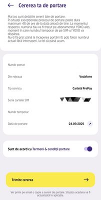

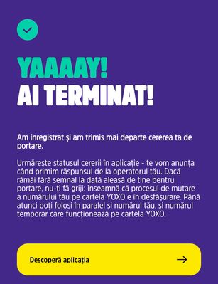

Vom vizualiza un sumar al cererii de portare urmând să apăsăm butonul trimite cererea.

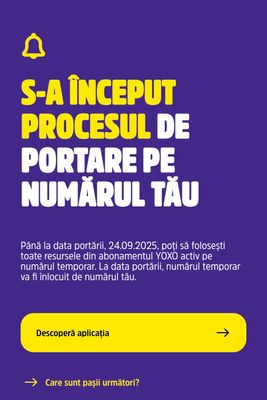

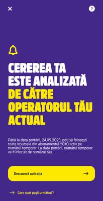

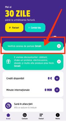

Din acest moment putem verifica stadiul portarii accesând aplicația Yoxo.
Notificări ulterioare cu referire la stadiul portarii

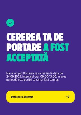

24.09.2025 ora 11: 00 procesul de portare sa finalizat cu succes. De acum sunt in cea mai tare rețea din Romania!

Am plasat comanda pe 16 septembrie, iar SIM-ul provizoriu a ajuns pe 19 septembrie. Portarea a fost programată pentru 24 septembrie, ceea ce este normal, având în vedere că 20-21 au fost zile nelucrătoare (weekend). Pe tot parcursul, am primit notificări privind fiecare schimbare de status a comenzii.
