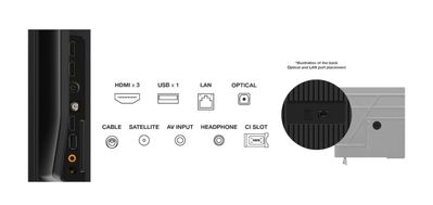

Pe partea laterala din stanga găsim portul de alimentare.
Majoritatea porturile disponibile se găsesc pe partea laterala din dreapta: 3x HDMI, 1x port USB, 1x CI Slot,1x Jack 3,5 MM, 1x AV imput, 1x satelit.
Portul RJ45 și optical se afla pe spatele TV.

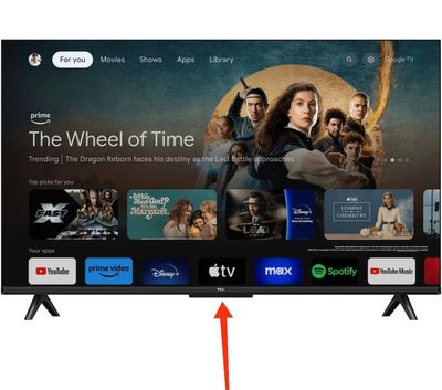

Butonul fizic care controlează funcțiile de bază ale televizorului, în lipsa telecomenzii, se află în partea inferioară, central, sub logo-ul TCL.

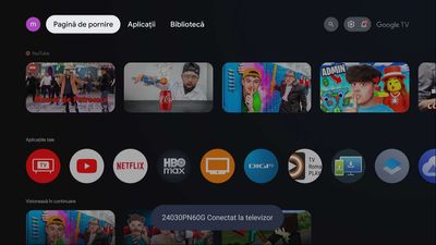

Televizorul rulează sistemul de operare Android TV 11 cu interfață Google TV.

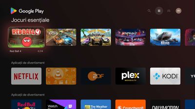

Sistemul este compatibil cu majoritatea aplicațiilor de streaming, acestea putând fi descărcate din magazinul Google play.
Ca și stocare dispune de o memorie de 16 GB. După instalarea aplicațiilor necesare rămânând cu 6,4 GB liberi.
Pot enumera: YouTube, Netflix, Rakuten TV, Prime Video, Disney+, Orange TV Go, HBO Max
Antena Play, Voyo, SkyShowtime, DIGI Online, TCL Channel și multe altele.

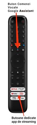

Netflix, YouTube, Prime Video și TCL Channel putând fi accesate direct din telecomanda având butoane dedicate.
De asemenea telecomanda dispune de butonul de comenzi vocale Google Asistent.

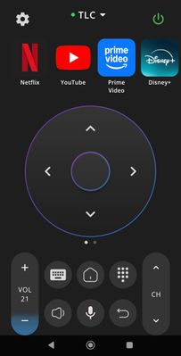

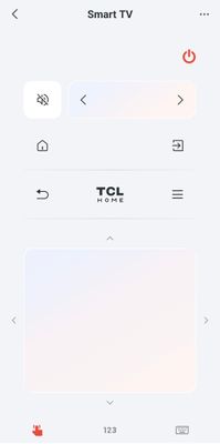

Dacă nu avem la îndemână telecomanda, putem controla televizorul direct de pe telefon prin diverse aplicații dedicate. Aș menționa următoarele aplicații:

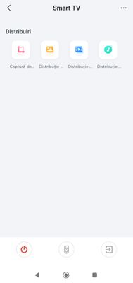

1 Aplicația producătorului TLC Home (funcționează doar dacă atât televizorul, cât și telefonul sunt conectate la aceeași rețea Wi-Fi).
Personal, nu îmi place aceasta aplicatie având o interfață neatractivă și deloc intuitivă. Am păstrat aplicația deoarece dispune de niste funcții utile ce se regăsesc mai greu la alte aplicații. Aș menționa funcțiile de cast și funcția de screenshot (permite realizarea de screenshot-urî de pe ecran TV-ului).

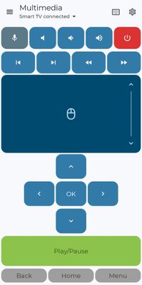

2 Aplicația Remote ATV (funcționează doar dacă atât televizorul, cât și telefonul sunt conectate la aceeași rețea Wi-Fi). Aplicația are o interfață superbă și poate fi folosita foarte ușor. De asemenea aplicația include butoane de acces pentru aplicațiile de streaming.
3 Aplicația Bluetooth keyboard and mouse (necesita ca dispozitivele sa fie conectate prin Bluetooth). Foarte utila funcția de mouse și keyboard atunci când avem de scris o parola, un email sau orice text mai lung. Funcția de mouse ajuta foarte mult când navighez pe net sau instalez o aplicație care nu este complet compatibila cu sistemul de operare (de exemplu un apk compatibil cu telefonul însă nu cu TV- ul care nu dispune de touch).

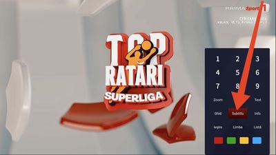

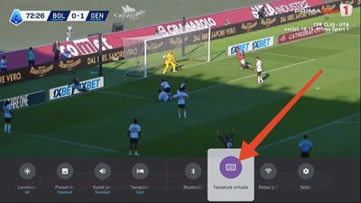

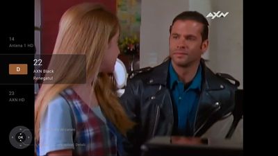

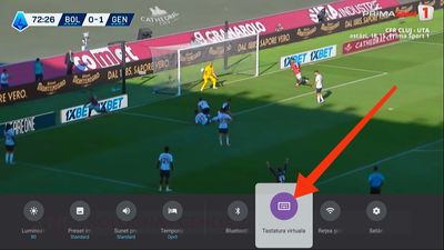

🟠Activarea subtritrarii: Deși telecomanda acestui TV nu are un buton dedicat subtritrarii, putem accesa tastatura virtuala ce conține acest buton.

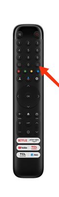

Pentru a accesa tastatura virtuala apăsăm butonul meniu opțiuni (important este sa ne aflăm pe canalul pentru care dorim sa activa subtritrare).
Pe ecranul TV- ului va apare meniul de opțiuni de unde vom selecta pictograma tastatura virtuala.
După selectarea va apărea pe ecran telecomanda virtuala ce conține butonul subtritrare. Vom apasă butonul.

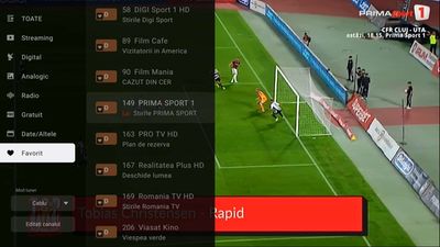

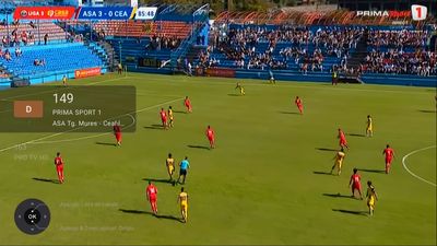

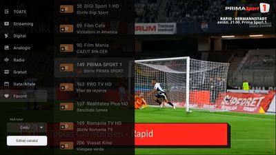

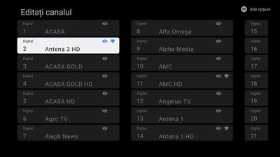

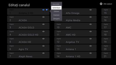

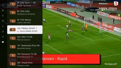

🟠Organizarea canalelor (in mod normal canalele sunt așezate în ordine alfabetică): Deschidem orice canal și apăsăm butonul OK al telecomenzii.
Din telecomanda dam click stânga
Cu ajutorul telecomenzii selectam fereastra editare canal.
Căutăm canalul a cărui poziție vrem sa o modificam, apăsăm tasta OK și selectam schimbare.
Mergem cu ajutorul telecomenzii pe poziția pe care dorim sa punem canalul.

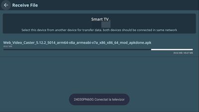

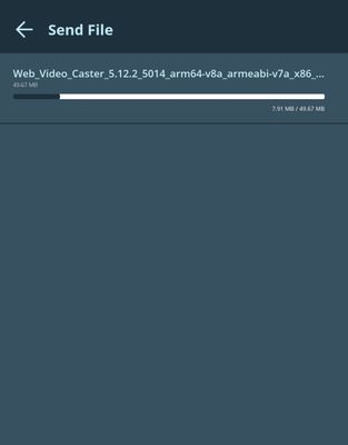

Pentru a realiza acest lucru va trebui sa transferam fișierul în memoria televizorului. Transferul de poate realiza prin mai multe modalități. Voi prezenta metoda de transfer folosind aplicatia TV file transfer (alternativ există și aplicația send to tv). Pentru a funcționa aplicația trebuie instalată atât în tv cât și telefon/tableta. Prefer aceasta metoda deoarece pe telefon pot verifica dacă fișierul descărcat prezintă un pericol în cazul instalarii. Deschidem aplicatia atât pe tv (selectam pictograma receive) cât și pe telefon/tableta (selectam pictograma sens), selectam fișierul apk pe care dorim să-l trimitem și îl trimitem.
