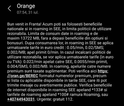

4.1. Pentru cei care ignoră mesajele SMS primite de la Orange la conectarea telefonului/SIM-ului la un operator local din roaming, menționez: importanța e foarte utilă dacă ajungeți să utilizați credit pentru utilizarea serviciilor de voce/date, în locul resurselor incluse. Un astfel de mesaj SMS care merită citit și deloc de ignorat este prezentat mai jos, primit pe un prepay la accesarea Orange.FR (Franța):

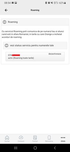

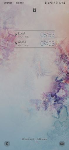

Vă prezint mai jos cât de ușor poate fi dezactivat serviciul de ROAMING și activat la loc (în cazul unui cont PREPAY), fără ca măcar să existe acces la o rețea WiFi pentru accesarea contului MyOrange. Astfel în mai puțin de 5 minute, am dezactivat roamingul de pe cont (8:45) și am rămas "conectat" la Rețeaua locală însă fără a putea apela, primi apeluri, SMS, acces date mobile.
ATENȚIEUn semn de ”R” la semnul cu ”nivelul de putere a semnalului” nu înseamnă că beneficiați de servicii în roaming. De asemenea, este posibil chiar să aveți roamingul activat, dar balanța resurselor disponibile în roaming să fie ZERO datorită lipsei consumului de resurse în țară (național). Țineți cont: În orice moment din ultimile 4 luni, resursele consumate național TREBUIE să fie ca volum mai mare decât cele care se pot consuma în ROAMING.

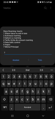

La (8:48) am accesat serviciul SelfCare apelând numărul *100# și am activat roamingul inactiv utilizând serviciul SelfCare (vezi foto mai jos)

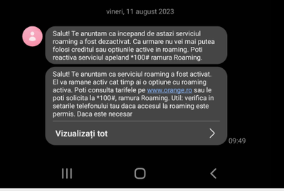

Astfel în mai puțin de 5 minute, romingul a fost RE-activat, conform SMS de mai jos (OBS: mesajul SMS de dezactivare nu are oră de recepție întrucât cu roaming dezactivat, SMS-ul a fost recepționat de către telefon ulterior, împreună cu SMS-ul de confirmare a reactivării roamingului):
