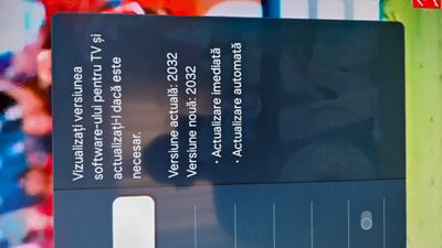

Am un Sony Bravia model 2024 ( varf de gama ) iar cand introduc cardul CI+ in TV apare instant lipsa semnal pe un canal care merge fara cardul CI+.
Au fost cei de la tehnic si au incercat cu vreo 6 carduri... aceeasi problema.
La introducerea cardului se cere instalarea profilului Orange, incepe scanarea Viaacess ( daca bine zic ) si dispare pagina respectiva si iar cere sa instalam profilul. Ca dam Yes, ca dam cancel... cu, card introduc in TV nu merge nimic. Scanat si escanat in toate felurile, Quick, Full, etc.
Dat reset to factory defaults... nimic.
Salutare @AdrianTarau , si bun venit în Comunitatea Orange
Verifică dacă televizorul are instalată ultima versiune de firmware și dacă există vreo actualizare software disponibilă. De asemenea, dacă ai posibilitatea, testează același modul CI+ pe un alt televizor. Dacă acolo funcționează, problema este foarte probabil legată de televizor sau de compatibilitatea CI+.
