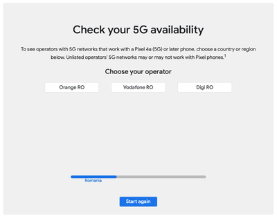

Dupa sute de ani, avem si noi 5G pe Pixel, oficial, in Romania. Cel putin pe site este.
Ca functionalitate, era deja de ceva vreme pe versiunile beta de Android 13 si 14. Nu am cum sa testez acum, pentru ca sunt pe Android 14 beta, dar cei care aveti Android 13 versiuni non-beta, puteti incerca eventual (dupa un update de sistem, in caz ca este unul disponibil in momentul asta). Posibil sa aveti si VoLTE.
VoWIFI inca nu este implementat, nici in versiunile Beta. Dar se poate activa cu Shizuku si Pixel IMS app.
