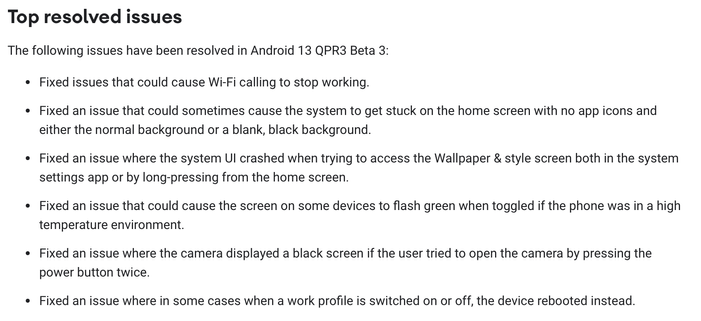

Hello!
S-a lansat Android 13 QPR3 Beta 3. Din pacate, fara suport pentru VoWIFI (cel putin pe Orange RO), cu toate ca este o mentiune in changelog cum ca ar fi rezolvat ceva probleme de WiFi Calling (screenshot mai jos). Cu toate astea, e in continuare perfect functional cu Shizuku si Pixel IMS app.
