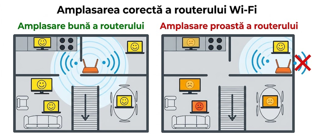

Ideal este să îl amplasăm cât mai central în locuință, într-un loc cât mai liber și, dacă se poate, mai ridicat. În exemplul de mai jos putem vedea diferența: în partea stângă avem o amplasare bună, iar în partea dreaptă routerul este pus într-o zonă laterală, ceea ce face ca unele dispozitive să fie mai departe și să aibă un semnal mai slab.

Pe scurt: routerul trebuie pus cât mai central, cât mai liber și cât mai departe de obstacole. O poziționare corectă poate face o diferență foarte mare în calitatea semnalului Wi-Fi.
